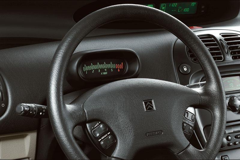

Obrotek do xsara picasso 2002-
Rozmawiałem z centralą citroena w polsce i napisali mi że ostatni obrotomierz do picassa został sprzedany grudniu 2004 [w Europie]. Po tym terminie producen zaprzestał produkcji i nie planuje jej wznowić.
Pytane do was- czy ktos spotkał się z tym na ebay'u - allegro lub gdziekolwiek indziej???
Myśle że byłoby kilka osób zainteresowanych zakupem takiego cuda 280579396-obrotek%28Medium%29.jpg
> nie pasuje do xp po 2002 roku
> to co można założyć do modeli po 2002-
Alternatywne/wynalazkowe obrotomierze podlaczane do zasilania cewki.
> Po 2002 roku XP ma już instalację mulipleksową?
BSI bylo wczesniej tylko po 2002 roku wykasowali mozliwosc podpiecia obrotka w nowym BSI (obrotomierz podpinalo sie do jednego z pinow w zlaczu BSI).
