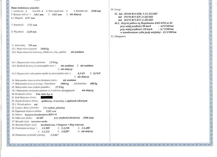

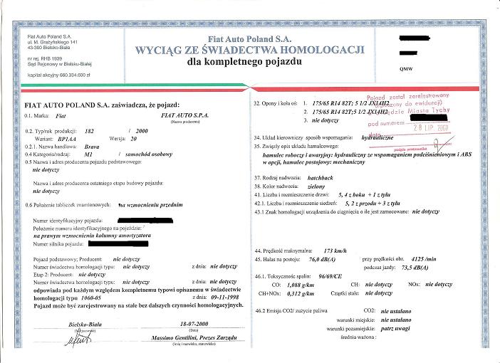

> masz fotkę i poczytaj
Dzieki, fotka przyda sie na przyszlosc:)
Pozdro!
