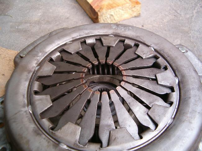

> Może słoneczko już mówi papa ?
No chyba tak to się zwie, ta okrągła sprężyna w kształcie słoneczka zeby.GIF Nie jestem dobry w fachowej nomenklaturze smile.gif
to dokładnie to
a to moje podejrzanie starte po przebiegu 2 kkm
> to dokładnie to
przeciez to wyglada jak nówka
Jak kolega wyzej mowi, to wyglada jak noweczka, nie wiadomo jak pracuje, ale wytarte na pewno nie jest...
