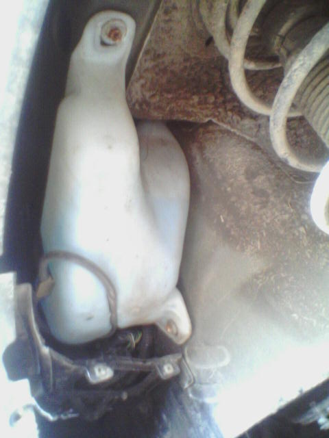

tak to
jest taki objaw
-trzeba go wymienić lub rozebrać przeczyścić i złozyć-będzie ok......................foto przedstawia też przedni wink.gif

jeszczez jedno, bo widze ze to jednak jest inny zaworek niz w cc, na ostatnim zdjeciu widze ze jest to jakis "trojdrozny" zaworek?
NIE
pod akumulatorem-to jest przeciwna strona......gdzie wy widzicie pasek rozrządu? boje_sie.gif
i dobrze widzisz-to jest zaworek na przód-co napisałem-na tył jest pojedyńczy i znajduje sie w okolicach nadkola koła lewego,pod skrzynką akumulatora a wężyk wchodzi przez przepust razem z przewodami elektrycznymi do kabiny
