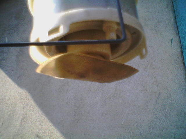

> A odkręcałeś kiedyś swój?
> Zauważ ze MK2 ma plastikowy zbiornik paliwa wiec-rdza jest z zewnątrz
no wlasnie i to mnie przeraza co sie leje w z benzyna albo p oporstu kolega ma minimalnie [pekniety wlew paliwa d obaku ktoy jest umieszczony w nadkolu i gdzie jest narazony na dzialanie wszystkich mozliwych nieprzyjemnosci i sie odstaje taki syf do baku...:/
odkrecalem tydzien temu wsumie nie dawno kupilem te auto wiec musialem to sprawdzic i to co ujzalem bylo dla mnie szokiem.:D jednym slowem , czystosc zero syfu wiec az mnie z nog zwalilo ze auto po 13 latach ma tak czysty bak i pompe:)
