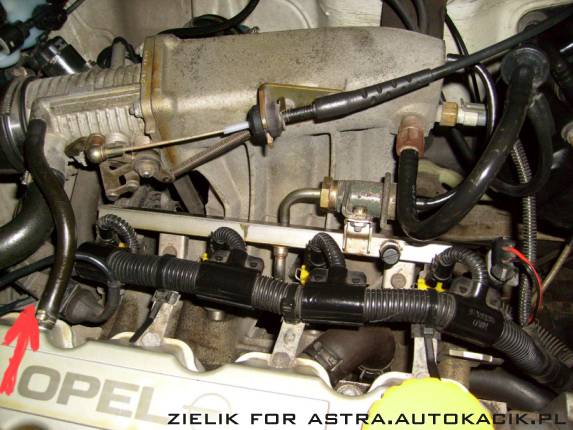

> przestało mi pokazywać temperaturę na wskażniku deski rozdzielczej.
W pobliżu osłony paska rozrządu - patrząc od góry na silnik - znajdziesz czujnik który odpowiada za wskazania temperatury.
Zobacz, oczyść... tam się zbiera sporo syfu od paska alternatora.
Jeśli nie pomoże to nowy czujnik kosztuje kilkanaście zł.
Na końcu zegary ( ale jeśli dobrze kojarzę wypowiedzi z tego forum - to nie wskazywało by Ci również poziomu paliwa - jeśli padło by coś z zegarach).
To będzie gdzieś pod tą wtyczką od czujnika obrotów wału:
