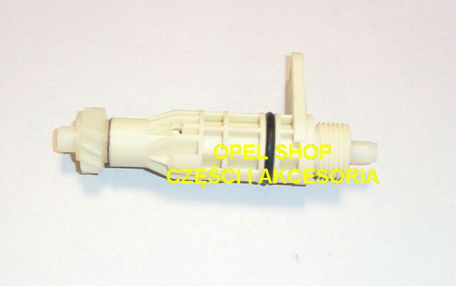

jaka to skrzynia, z którego rocznika?
nie da się zamontować mechanicznego napędu dla linki
(zamiast impulsator wkręconego teraz)?
o, takiego:
klik opel-shop
Da się, ale trzeba wyjąć mechanizm różnicowy i wymienić koło impulsowe na takie do napędu linki.

patrz, a ja spodziewałem się (a raczej miałem nadzieję), że w bebechach skrzyni
nic nie trzeba ruszać, że napęd mechaniczny "przyjdzie" zamiast impulsatora...
> No albo wymienić zegary, co łatwiejsze
no to faktycznie, choć kolega kycej ma już pewną praktykę w rozbiórce skrzyni,
