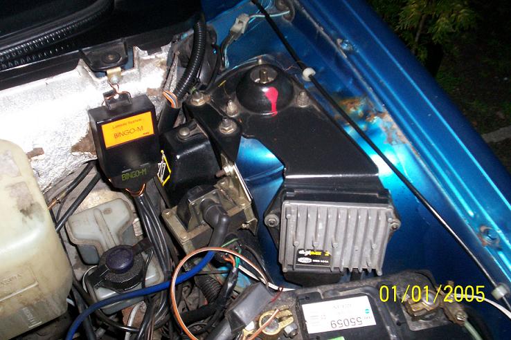

hmm wiec moze chodzi oto:
?? jesli tak to moglo by sie zgadzać bo tam sie ledwo to trzyma, a tez troche poruszalem.
jesli nie to, to prosze zaznaczyc na zdjeciu gdzie mam szukac
Tak tam są przekaźniki pompy paliwowej
bezpieczniki były zbyt mocno wsadzone
