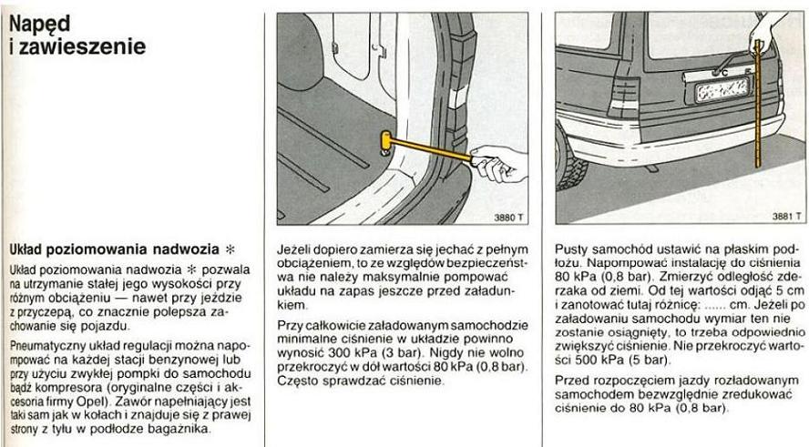

Przepraszam, jeśli ten wątek był już poruszany, ale coś mi szukajka nie działa i nie mogę sprawdzić. Od jakiegoś czasu posiadam drugą Astrę - F-kę kombi i noszę się z zamiarem wymiany tylnych amorków. Z tego co się orientuję to w kombiakach z tyłu występują amortyzatory 'pompowane' i 'niepompowane'. Chciałbym sprawdzić u siebie, jakie mam i mam do Was prośbę o wskazanie, w jaki sposób odróżnić jeden typ amortyzatorów od drugiego bez ich demontażu?
Acha i jeszcze jedno pytanko - co jeszcze powinienem wymienić przy okazji wymiany tylnych amortyzatorów (jakieś gumy, łożyska itd)? Z góry dzięki za pomoc.

Może to Ci pomoże:
> Może to Ci pomoże:
Dzięki serdeczne, chyba tego zaworka do pompowania nie mam (sprawdzę dokładnie jutro rano). Do tego znalazłem na googlach że ceny tych amortyzatorów pompowanych są strasznie wysokie. W takim razie niezależnie od rozwiązania, jakie posiadam, pozostaje mi kupić klasyczne amorki - prawdopodobnie Kayaba, tylko pytanie - czy brać olejowe czy gazowe? Co polecacie? Jeżdżę na codzień 1-2 osoby, więc auto nie jest zbyt obciążone. Czy jeszcze coś powinienem wiedzieć przed podjęciem decyzji o zakupie?

Olejowe.
Amortyzator pompowany ma z boku cylindra wentyl, który jest podłączony do instalacji pompującej.
