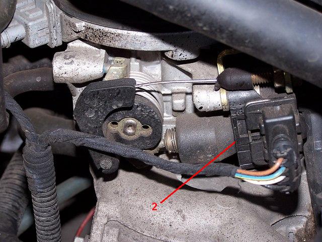

Czy ktoś mógłby zrobić lub wkleić zdjęcie/-cia ze wskazaniem miejsca położenia silniczka krokowego? Jutro mam wolny dzień i oprócz uszczelnienia pokrywy zaworów chcę przesmarować krokowca jakimś WD-40 żeby sprawdzić czy to coś pomoże przed ewentualną wymianą. Więc gdzie go szukać i jak to zrobić?

silnik krokowy jest pomiędzy pokrywą zaworów a wtryskiem
zamocowany do obudowy wtryskiwacza
Zaznaczony na fotce...
