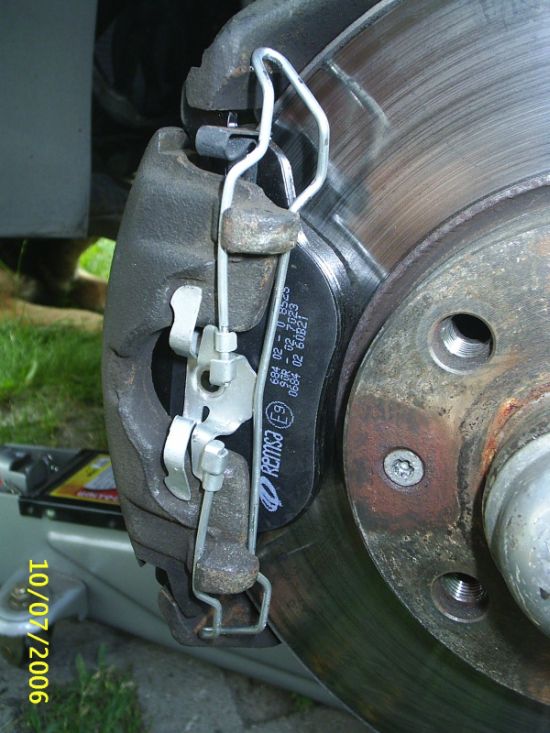

Zmieniam klocki hamulcowe w astrze. Nie jestem pewien czy poprzednie klocki byly zalozone odpowiednio (tutaj w Irlandii mozna sie wszystkiego spodziewac). Niesty nie mam dostepu do ksiazki. Na klocku zewnetrznym jest taka charakterystyczna blaszka (wygieta tak, ze jej krotsza krawedz jest w kierunku taczy). Teraz pytanie czy klocek powinien byc tak zamontowany zeby ta blaszka byla na gorze czy na dole (w tej chwili mam ja na gorze).

Jeśli chodzi Ci o blaszkę zaznaczoną na żółto to ja ją mam na dole.
Dokladnie, o ta mi chodzi. Wiesz, chce sie upewnic. Ostatnio jak mi koles robil rozrzad, to okazalo sie. ze rozrzad byl przesuniety o jedem zabek smile.gif

W sumie ta blaszka to tylko czujnik zużycia klocka i nic złego nie powinno się dziać.
według książki blaszki powinny być o góry. Poza tym książka twierdzi, że na klocku powinna być strzałka sugerująca kierunek obrotu tarczy ale chyba tylko na oryginałach. Ja w każdym bądź razie zakładam zawsze jak w "knidze" czyli blaszkami do góry

Przepraszam bow.gif walnąłem się mlot.gif , ja TEŻ mam blaszkę u góry. pogrzebałem w moim archiwum i znalazłem. Nie mam w pracy wszystkich fotek i stąd mój błąd
Jeszcze raz sorry za pomyłkę.
pzdr
Klocki juz zamontowane. Dzieki i pozdrawiam.
