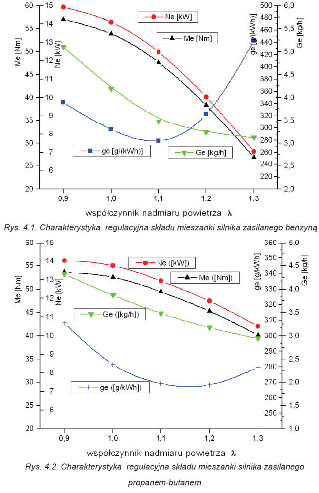

Uniwersalnej zależności matematycznej w tym temacie niestety nie da się stworzyć.
Wyznacza się jednak (dla określonej RPM i Np. położenia przepustnicy) charakterystykę regulacyjną składu mieszanki.
Jest tam jednostkowe i godzinowe zużycie paliwa, ale niestety prosto na zużcie w L na 100km, tego przełożyć się nia da:
Dla przykładu porównianie między benzyną i LPG z pracy doktorskiej mojego Kolegi. Myślę, że się nie obrazi smile.gif :
Źródło:
http://bc.biblos.pk.edu.pl/bc/resources/...Toksycznosc.pdf
Super wykresy.
Jest zużycie paliwa w g/kWh czyli czyste przeliczenie na pracę. Najciekawsze że najniższe zużycie dla LPG wychodzi przy lambda 1,17-1,18 podczas gdy dla benzyny ciut poniżej lambda 1,1. Przy dalszym zubożeniu zużycie dla benzyny wzrasta znacznie szybciej niż dla LPG.
Gdzieś widziałem podobny wykres dla gazu ziemnego i tam można było jeszcze niżej pojechać ze zubożeniem, gdzieś w okolice 1,2-1,3.

Wzbogacanie mieszanki w przypadku benzyny daje większy przyrost mocy i momentu jak takie samo wzbogacenie przy zasilaniu LPG.
Mnie się tak wydawało z własnego doświadczenia. Jak do gaźnika zamontowałem większą dyszę główną, albo podniosłem lekko poziom paliwa w komorze pływakowej, to wzrost mocy był wyraźnie odczuwalny, natomiast jak miałem w samochodzie LPG, to choćby jak wzbogacać mieszankę, to efekty były niewielkie.

Prawie super. smile.gif Kolega nie napisał dla jekiej to było prędkości obrotowej, ale da się wyliczyć z relacji moc - moment.

dzieki - ale od lambda 1 do 0,9 to jednak ca. 20 procent przyrostu zuzycia (jesli dobrze czytam oba wykresy), i dla noPb i dla LPG
(ciekawe, ile to by bylo dla lambda 0,6 - tak kiedys mialem przy spartaczonej instalacji LPG dla noPb - szacuje, ze ca 200-300 procent w odnisieniu do L=1)

No nie wiem.
Na moje oko dla benzyny jest to około 13 % a dla LPG 9%.
Mam na myśli oczywiście jednostkowe zużycie paliwa ge [g/kWh].

Też mi tak wychodzi: z kilkanaście procent dla benzyny i niecałe 10 dla LPG. Wniosek: czy bogato czy ubogo - LPG lepiej wykorzystuje tlen i spala się dokładniej. Wygląda na to że moc maksymalna występuje dla LPG już przy lambda 0,9 podczas gdy na benzynce trzeba jeszcze paliwa dolać. Z drugiej strony dla LPG 14kW, a dla benzynki ponad 15kW. Nie mam czasu czytać tej pracy doktorskiej, ciekawe jakiego typu instalacja gazowa została użyta do badań?

Wtrysk jednopunktowy, ale w fazie ciekłej.

Do wielocylindrowego silnika czy jedno- lub dwucylindrowego? Moc pasowała by na silnik 126p. Kurde, chyba znajdę czas na przejrzenie tej doktorskiej twórczości.

CC900, z tego, co pamiętam.
Moc jak moc, nie jest przecież powiedziane, że jest to zrobione z pełnym otwarciem przepustnicy przy prędkości obrotowej mocy maksymalnej.

No racja, zasugerowałem się że to moc maks.
CC900 ma ,,kolektor" dolotowy odlany razem z głowicą. Kolektor ma cieplutko i pewnie dlatego nie było problemu z jednopunktowym wtryskiem ciekłego LPG. Tylko ewentualny problem zamarzającego wtryskiwacza pozostaje.
