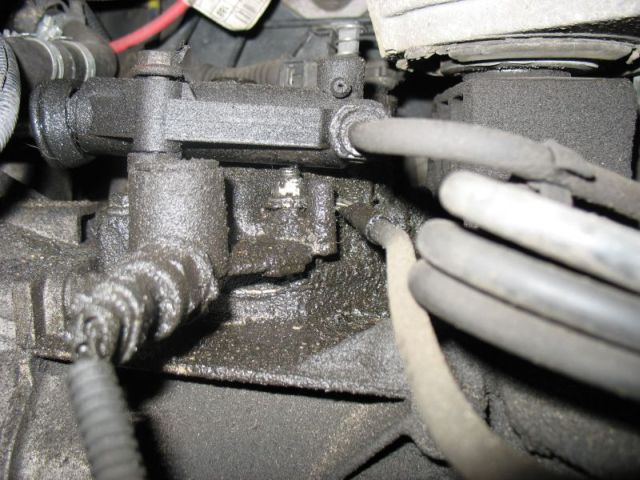

od czego jest ta skrzynia?
może ktoś wie, gdzie oryginalnie montowana była ta skrzynia?
czy TO sprzęgło będzie pasowało?
to jest kszynka C514 w Punto Mk2/Mk2FL ok.gif

Seicento nie ma hydraulicznego sterowania sprzęgłem więc odpada. Stawiam na Punto II
Pozdrawiam.
Ps. sprzęgła pasują praktycznie wszystkie z rodziny silników FIRE.
To skrzynia z Anglika, jest tam inne wysprzęglenie. "u nas" jak stoisz przed silnikiem to sprzęgło sie chowa jak by w kabine, a tam jak na focie "wychodzi". Z tego co pamiętam jest tes inny wybierak czyli ta część co jest dokręcona na skrzyni.
łożysko też ledwo zipało, nadawało się do wymiany, niestety słychać trochę
