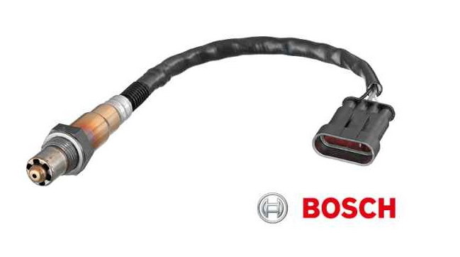

No i już po wymianie. Zobaczcie i oceńcie czy było trzeba??
jak sie sprawuje nowa?
Na razie jest ok, tylko wydaje mi się, że auto gorzej przyspiesza na LPG przy niższych obrotach. Ale to się pewnie wyreguluje, muszę się podłączyć do sterownika i zobaczę co się dzieje. Ogólnie jestem szczęśliwym posiadaczem kolejnej nowej części smile.gif
Moja była w gorszym stanie (przerdzewiała/popękała obudowa), a biały nalot to nic dobrego... pali olej, ew. dodałeś jakiś środek do czyszczenia wtrysków (który to zabieg u mnie przyczynił się do ostatecznego padnięcia starej sondy i kto wie czego jeszcze, bo sondę wymieniłem, a jak od tego czasu zaczął dużo palić tak dalej to robi).
Mam tylko nadzieję, że założyłeś sondę bez osłony (taką jak miałeś) i z grzałką o podobnej mocy (rezystancji).
Rezystancja jest ok, ale nie wiem o jaką obudowę ci chodzi. Na razie auto stoi w garażu, jutro się wybieram w trasę to się zobaczy jak chodzi. Nie dodawałem nigdy żadnych środków, ale możliwe że LPG miał nieprawidłową mieszankę przez jakiś czas. Ponadto auto ma 140 tys to dla zdrowotności mu się należała wymiana.
Miałeś sondę bez osłony, niektóre sprzedawane na Allegro jako uniwersalne mają dodatkowy kołnierz z blachy w okól końcówki sondy.
nie wygląda dobrze ten biały nalot , jak swoją wyciągałem po 110kkm to tylko lekko okopcona była ok.gif
