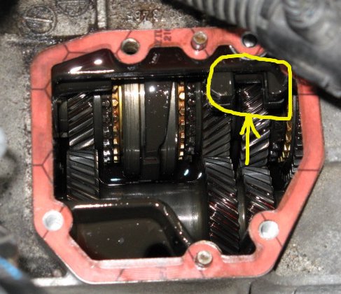

konkretnie to silnik opla z16xe.wybierak jest przykrecony od gory do skrzyni a chyba mam spod niego wyciek oleju przekladniowego...pytanie czy wybierak wyjdzie go gory bez problemu czy cos go w skrzyni bedzie trzymalo?
> Jest osadzony na 2-ch kołkach
super dzieki powiedz jeszcze czy zejdzie bez problemu?
Nie powinno być problemu
Podważaj czymś z czuciem.... a i wrzuc lewarek zmiany biegów na luz

a moze to nie spod niego tylko na zimmeringu wybieraka...
spod simeringu chyba nie choc ciezko wyczuc bo olej zbiera sie powoli w tej niewielkiej niecce pod wybierakiem...znalazlem kawalek uszczelki kolo wybieraka-takiej papierowej jak pokazal na zdjeciu wczesniej kol.matia wiec moja teoria jest taka ze jak skrzynia pracuje to olej chlapie rowniez wewnatrz wybieraka i wycieka.gdy auto stoi tez wycieka-wtedy chyba ten rozchlapany splywa po sciankach i zbiera sie w jednym miejscu.mozliwe to?

jeszcze raz krociutko.co to za przycisk ze sprezynka jest i po co??
