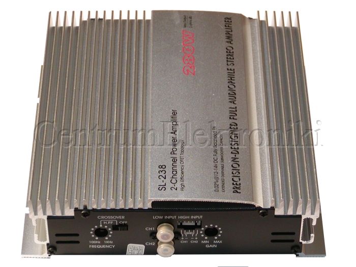

Witam wszystkich, mam problem bo nie wiem jak podłączyć ten wzmacniacz do subwofera, już 3 razy spalił się bezpiecznik:( wzmacniacz jest dwudrożny firma jakaś dziwna: PRECISION-DESIGNED FULL AUDIOPHILE STERO AMPLIFIER. moc to jakieś 75 rms. prosze o pomoc jak go właściwie podłączyć

Gdybyś jakąś fotkę złącz zamieścił albo skan instrukcji - cokolwiek - może dostałbyś sensowną odpowiedź.

GND -> masa
B+ -> +12V grubym kablem z akumulatora
REM -> cienki kabelek z wyjścia sterującego anteną w radiu
Suba podłączasz pod jedno z wyjść głośnikowych, bo na obudowie nie ma informacji o możliwości mostkowania (czyli podłączasz suba pod pierwszy i drugi zacisk wyjść głośnikowych, a nie pod pierwszy i czwarty)
no a do radia jak to podłączyć bo z boku jest 3 wyjścia B+ chyba do klemy+12V, REM chyba do radia, a GND do masy?? tylko nie wiem gdzie to do radia Przyłączyć??? z drugiej strony wzmacniacza są takie większe wyjścia CH1 i CH2 i jak przyłączałem kable od radia (kable do głośnika) to mi paliło bezpiecznik, bo właśnie nie wiem który kabel od radia ma iść do wzm. radio mam sony 4x35wat
a kurde moje radio nie ma wyjscia rca, tylko jest wtyka na kostke, to może dlatego nie chodzi...

Jeśli w radiu nie ma wyjść RCA (czincz) to wyjścia na głośniki podłączasz pod tą prostokątną kostkę opisaną jako "high input".
Masz tam wejścia na 2 kanały, masa (gnd) zostaje wolna.
Powinno działać.
