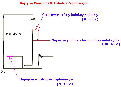

A jak działa cewka? Napięcie przez nią wytwarzane narasta aż nastąpi przeskok iskry na świecy? Bo jeśli tak to to co pisze wszim brzmi dość składnie smile.gif

Dokładnie tak działa. Istnieje pewien czas narastani (bardzo krótki oczywiście), a jeżeli szczelina będzie bardzo duza to nawet czas opadania wystąpi a iskry nie będzie. Taka jest teoria.

OK, nie musisz koniecznie szukać. To wyjaśniło wszystko:
kretul: Napięcie przez nią wytwarzane narasta aż nastąpi przeskok iskry na świecy
Ty: Istnieje pewien czas narastani (bardzo krótki oczywiście), a jeżeli szczelina będzie bardzo duza to nawet czas opadania wystąpi a iskry nie będzie.
Już wszystko rozumiem. Tzn widzęzwiązek "w drugą stronę" : jak konduktywność mieszanki wpływa na wartość napięcia.
edit
troszkę jeszcze poprawiłem ten tekst bo nie napisałem wcześniej o kwestii dwóch uzwojeń i dorzuciłem dwa obrazki zlosnik.gif
Więc po krótce.
Oczywiście cechy konstrukcyjne cewki też mają wpływ. Napięcie indukowane wynika z prawa zachowania energii. Cewka jest jak jak transformator. Mało uzwojeń z małą impedancją uzw. pierwotnego i dużo z dużą wtórnego. Taka przekładnia powoduje transformowanie małych napięć i duzych prądów uzw. p na duże napięcia i małe prądy uzw. wt. Traktujesz uzwojenie pierwotne dużym prądem. Cewka pobiera energię (tzw ładowanie indukcyjne cewki) w momencie wystąpienia przerwy energia nie może zniknąć, prąd nadal chce płynąć. Narasta więc w bardzo szybko napięcie do wartości set-voltów Narastajace napięcie uzwojenia pierwotnego wytwarza pole magn indukujące napięcie uzwojenia wtórnego. ktore narasta do wartości kilowoltów. Wysokie napięcie powoduje jonizację materii pomiedzy elektrodami. Jonizacja czyli elektrony swobodne powodują nagły przepływ prądu czyli iskrę (taki mały piorun). Przepływ ten powoduje rozładowanie z energii. Dlatego napięcie narasta tylko do tego momentu. W momencie przeskoku iskry napiecie opada i gdy energia sie skończy iskra wygaśnie. I teraz rodzaj materii a także inne prametry m.in ciśnienie temp etc mają wpływ. Im większa szczelina tym większa izolacja , większa rezystancja, mniejsza konduktancja (konduktywność się z tym wiaże choć jest związana z rodzajem materiału) tym do większej wartości napięcie bedzie narastać. No i teraz zależy gdzie tej iskrze bedzie łatwiej. Bo jeżeli izolacja mieszanki będzie porównywalna z izolacją kabli to wcale nie jest powiedziane że iskra poleci przez świecę 893goodvibes.gif. Długotrwałe WN na kablach też jonizują warstwy izolacji co prowadzi do stopniowej utraty właściwości izolujacych i po czasie kable są be sick.gif. Z tych powyższych powodów bardzo niezdrowe jest kręcenie silnikiem gdy niepodłączone sa świece. Łatwo można załatwić kable i same cewki WN.
> Więc po krótce.
Tak, tak, ja to wszystko wiem. Zapomniałem mlot.gif tylko o jednym: napięcie na wyjsciu cewki nie występuje ciągle (czyli nie ma stałej wartości ograniczonej konstrukcją cewki) tylko pojawia się impulsowo. No i wszystko dalej staje się jasne: pojawia się i narasta do momentu przeskoku iskry. A moment kiedy ona się pojawi (a co za tym idzie - wartość napięcia jakie zostanie osiagnięte) jest zdeterminowany właśnie przewodnictwem (bez wnikania w zdolność do jonizacji) materii między elektrodami (pomijając wspomniane straty w kopulce i na przewodach). Stąd te moje glupie pytanie smile.gif
