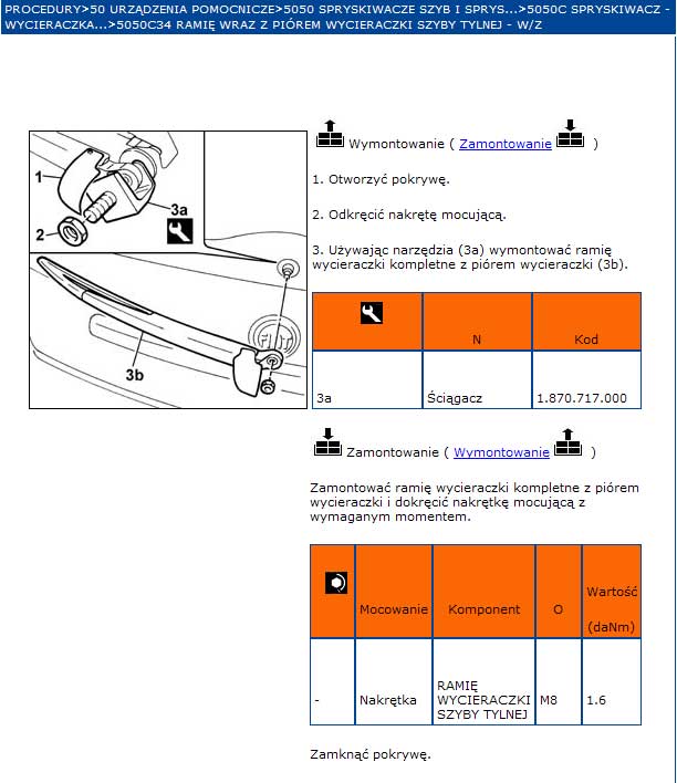

mysle ze problem taki sam jak w sc/cc, trzeba bedzie rozebrac i przeczyscic
manual: http://centomania.pl/manuale/index.php?site=detail&id=11

Mialem taka sytuacje. Jak pisze kolega tomek_don - trzeba rozebrac i przeczyscic trzpien , na ktorym jest mocowana wycieraczka. Najprawdopodobniej zatarl sie ten trzpien w plastikowej tulei przy samym koncu - niestety gumowa oslonka trzpiena nie do konca zabezpiecza przed woda i innym syfem.
Miałem też podobny problem. U mnie pomogło rozruszanie wycieraczki, włączyłem wycieraczkę i ręcznie pomogłem jej obracać się, oczywiście tak z wyczuciem aby czegoś nie urwać. nie pamiętam czy stosowałem ale być może WD40 pomogłoby.
Dołączam uproszczony schemacik...
Dziękuję wszystkim za pomoc jutro sie do tego zabiorę, natomiast dzisiaj lekko ruszyłem piórem wycieraczki i sama ruszyła. Ale trzeba to zrobić porządnie. Jeszcze raz dzi.eki
