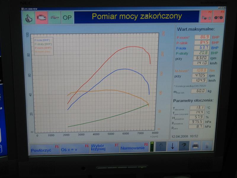

pacjent sej 1,2 8V
wykres:
mody glowica , viga 4-2-1 fi 45 wydech, dolot yanka chib by Huba

Jaka przepustnica?
Zawory seria czy siakieś większe?
> co do dalszych modyfikacji
> pacjent sej 1,2 8V
> wykres:
Coś słabo niutonków smile.gif a te ważniejsze niż moc, a jaki wałek masz? Program?
> Jaka przepustnica?
sawory seria przepustnica seria
> Coś słabo niutonków a te ważniejsze niż moc, a jaki wałek masz?
> Program?
walek seria pozatym seria ma chyba 103 niuty, a tu prawie 109.
program zmieniony

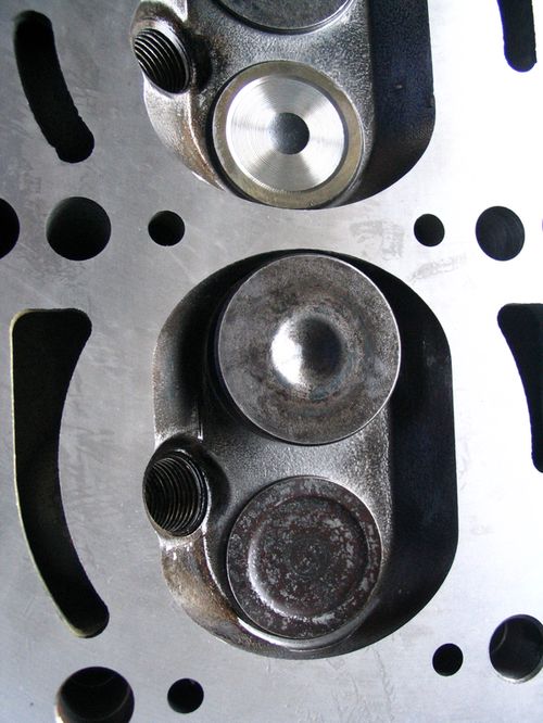

To moze rozwiercic przepustnice na 42 i dac wieksze zawory?
Ja mam takie:
> Wiekszy ładunek = większy moment
> Ja mam takie:
> Wałek też by można zapodac inny
z czego masz zaworki?? masz dojscie zeby rozwiercic przepustnice??
moze byc priv
jaki walekbys do tegopolecil, auto na codzien, nie startuje w zadnych zawodach,alemabyc autem ze tak powiem democar zlosnik.gif
