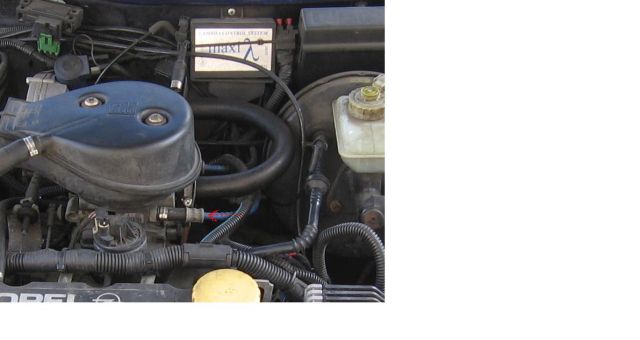

Chyba padła mi pompa paliwa.
Objawy: nie zapala na benzynie, po zdjęciu wężyka nie leci paliwo. Zdjąłem ten wężyk (czerwona strzałka):
Samochód zapalam w trybie awaryjnym instalki gazowej.
Co jeszcze i jak sprawdzić?
