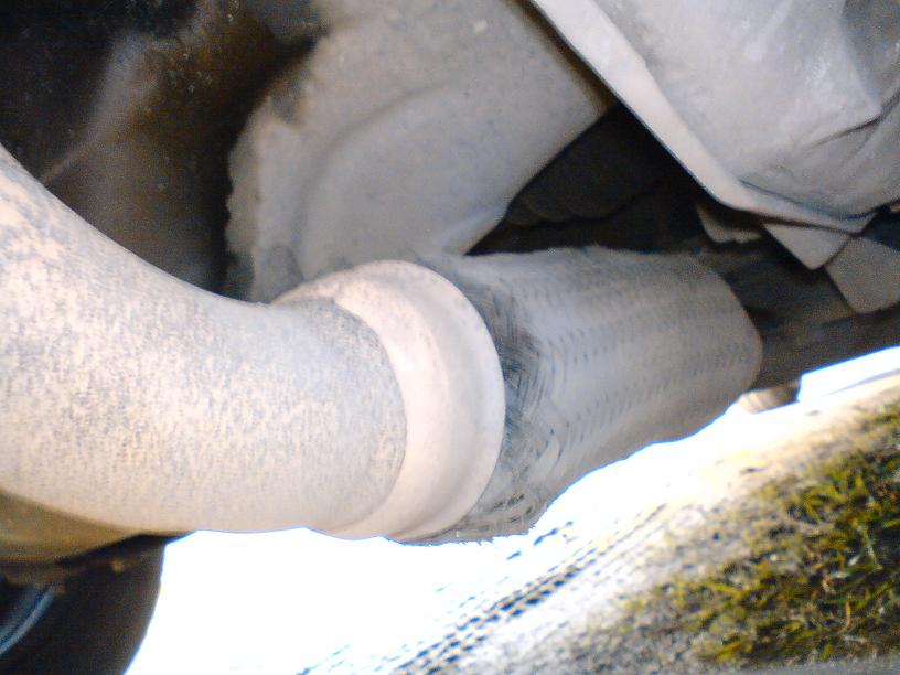

Mam pytanie odnośnie plecionki. Czy moja nadaje sie już do wymiany ?
Objawy: od przodu pierwsza warstwa jest jakby już ukruszona, natomiast nie czuję aby gdzieś tam powietrze uchodziło. Z drugiej strony jak uruchomię silnik to wydaje mi sie iż troche głosniej pracuje.
Jeżeli kwalifikuje się do wymiany do jakie są związane z tym koszty.
Mile widziane wszystkie uwagi.
Pozdr.
moja wygląda nawet trochę gorzej i już chyba długo nie pociągnie...
także ciekawią mnie koszty wymiany

Wdaje mi się, że ostatnio to płaciłem 100 z wymianą. Ale było to jakieś 3 latka temu.
jakis tam malutki przedmuch widac, uslyszysz kiedy bedzie czas

plecionke masz w sklepach od 30 do nawet 80zl , wspawanie tak 30 do 50zl

rok temu płaciłem 100zł (plecionka+wspawanie) tylko u mnie jest duzo krótsza. Więc twoja może być pare zł droższa
Dwa tygodnie temu robiłem 100zł ze wspawaniem,ale u mnie gwizdało jakbyś odkurzaczem jechał. zlosnik.gif
Najlepiej wejdź pod auto i przystaw rękę,pooglądaj dookoła i będziesz wiedział czy wymieniać.
Dwa tygodnie temu wymienialem - koszt 110
