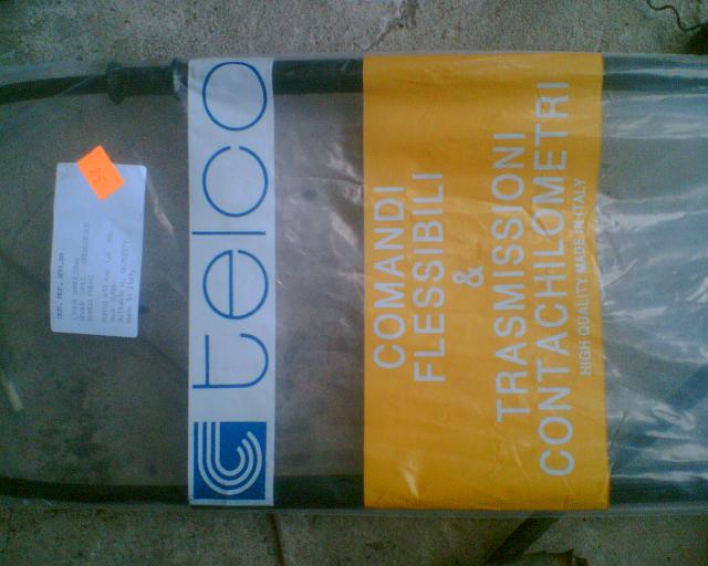

Nowe to oczywiście ..włoski produkt po modernizacji-z osłonką dodatkowo zabezpieczony przeze mnie - antykorem
Po złożeniu i regulacji hamulec jak malina-radzę w wolnej chwili wszystkim sprawdzić stan -tego elementu aby być przygotowanym waytogo.gif
pęknięcie pancerza w 2 - 3 miejscach + dostająca się woda załatwiły lineczkę frown.gif
