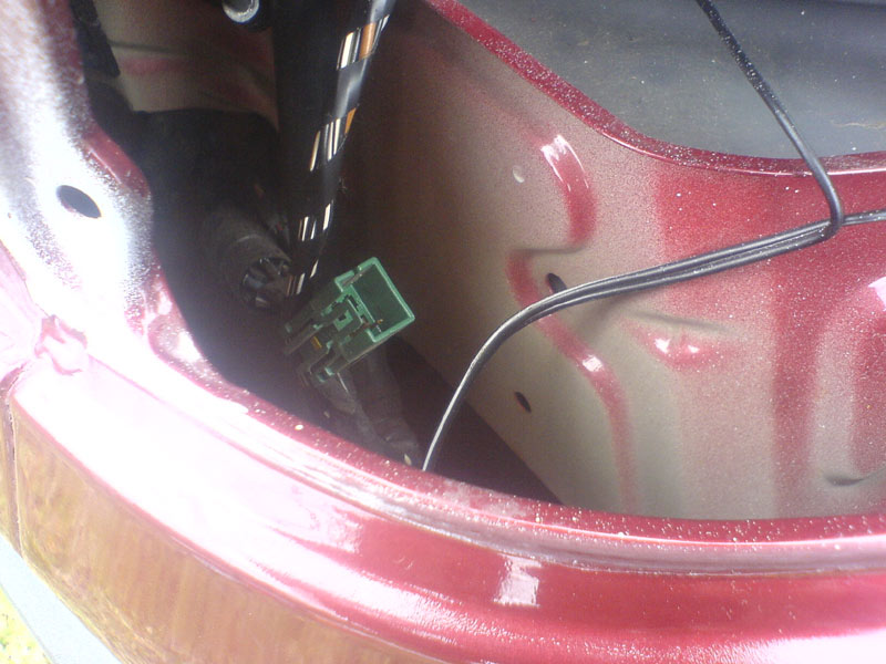

[F] Pytanie z cyklu co to za wtyczka?
Przy wymianie lamp w mojej eFce zauwazylem wtyczke do niczego nie podpieta. Zastanawialem sie od czego ona jest, no i wymyslilem sobie ze jest od elektrycznej anteny, ktorej nie posiadam. Byly w ogole instalacje pod elektryczna antene? Czy ta wtyczka jest zupelnie od czego innego?

Jak dobrze pamiętam u mnie w kombi pod taką wtyczkę podłączone są głośniki umieszczone w tylnej klapie.

Glosniki mam podlaczone z tylu w fabrycznych miejscach. Ta wtyczka jest tylko z jednej strony. W hatchbacku tez byly glosniki w tylnej klapie czy tylko w kombi?

No u mnie też jest z jednej strony, z lewej.

U mnie w sedanie w tym miejscu takze jest taka wtyczka, widac byly instalacje pod automatyczna antene w roznych modelach biglaugh.gif

dokladnie z lewej strony...
Sprawdź kolory przewodów:
do automatycznej anteny dochodzą:
czarno-biały (sterowanie), czerwony (+) i brązowy (masa).
W tylnej części nadwozia znajduje się tez 4-stykowe złącze X42 do głośników:
LEWY brąz-zieleń, zieleń oraz
PRAWY (brąz-biały, biały)
To raczej nie wtyczka anteny... Kształt inny i mocowane no i z instalacji wychodzi "żeńska" część (wnętrze auta kolegi art2 ) :
U mnie to jest zasilanie do silownika centralnego zamka tylnej klapy w sedanie.
Kolory przewodow Czarno-czerwony i Czarno-zolty.
Biala wtyczka to tak, jak Lelek pokazal do automatycznej anteny.
A do tylnych glosnikow takze sa, ale plaskie czarne
