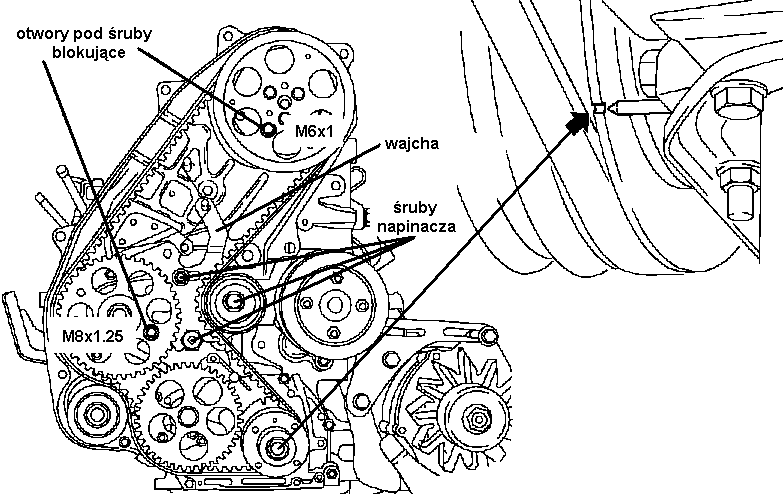

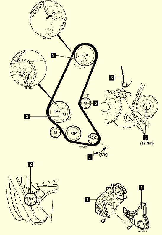

W Autodacie jest taki rysunek dotyczacy silnika 17TD 82km:
Wsio widać na rysunku.
Ustawiasz koło pasowe na wale korbowym tak, żeby znaczki się pokryły.
Wkręcasz śruby blokujące w takim położeniu kółek jak na rys. i odkręcasz koło pasowe wału korbowego.
Luzujesz śruby mocujące napinacz (tak, żeby wajcha w miarę luźno się ruszała), przesuwasz wajchę w lewo i zdejmujesz pasek.
Nowy pasek zakładasz na koło wałka rozrządu dalej na pompę wtryskową, rolkę, pompę olejową i wał korbowy. Reszta paska na napinacz.
Przykręcasz lekko kółko pasowe na wał, sprawdzasz znaczki i odkręcasz śruby blokujące.
Teraz wystarczy przekręcić wałem korbowym lekko (ok. 60*) w stronę przeciwną do ruchu zegara. Wtedy napinacz sam się ustawi.
W tym położeniu dokręcasz śruby napinacza momentem 19Nm.
Dla pewności jeden obrót zgodnie z zegarkiem i ponowna kontrola znaczków.
Składasz majdan do kupy.
