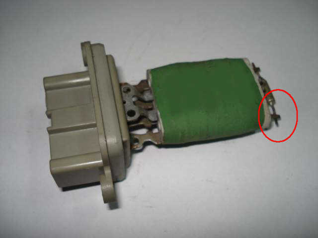

> pewnie opornik
jak sprawdzić czy na pewno
cena nadal taka jak na zdjęciu
czy są różne
CityMatic to jakoś naprawiał, jak się odezwie na pewno pomoże, chyba lutował część opornika zaznaczoną na foto
> czy są różne
> A czy się różnią oporniki w tych dwóch rodzajach wentylatorów
U ciebie zapewne jest inny niż ten na pierwszej foto

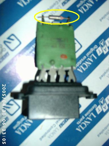

coś takiego
-jeśli chcesz szybko stwierdzić co i jak to cienkim drutem zmostkuj ten bezpiecznik termiczny-jeśli wentylator zadziała to znaczy ze on jest spalony w sklepie elektronicznym do kupienia za 0.80-1,20pln taki do 300*C może być ten do 170...ale lepiej aby był ten większy,Wymienia sie go przez lutowanie-oryginalny jest zgrzewany.
> zgrzewany.
Wlutowywanie czesto powoduje jego uszkodzenie - nie wszyscy mamy profi lutownice smile.gif lepiej zaciskac, tym bardziej ze koncowki bezp. sa dlugie
> profi lutownice lepiej zaciskac, tym bardziej ze koncowki bezp.
> sa dlugie
Masz rację o tym nie pomyślałem-ja takie coś lutuję gazowo-tak więc-jeśli jest taka możliwość to popieram zaciskanie-to pewniejszy sposób chroniący przed uszkodzeniem termicznym
dzięki za informację jutro sprawdzę z tym
drucikiem i jak zadziała to będę zaciskał nowy
jak nie zadziała to dam znać by można dalej
kombinować
