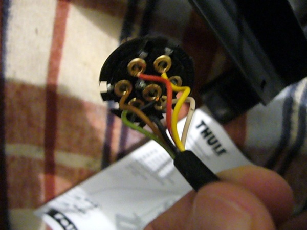

schamat podłączenia bagażnika na hak.
Witam, Czy ktoś z szanownych kącikowiczów mógłby pomóc w podłączeniu - ma schemat bagażnika rowerowego na tylny hak. Bagażnik jest firmy Thule a hak Brink. Próbowałem coś wzorując się kolorami ale wychodziła dyskoteka...
Zobacz na schemat podłączeń w gnieździe haka. Jak masz schemat to bez problemu rozszyfrujesz co oznaczają literki i cyferki.

> Spróbuje zrobić wedle tego schematu i
> zobaczymy co wyjdzie.
Możesz mieć zamienione pozycje lewa - prawa.
