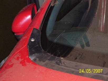

czy pękająca szyba w bravie jest czymś częstym, bo ja niestety musiałem wymienić, pękła od podszybia po stronie kierowcy .

Mi pekła szyba po oddaniu auta do warsztatu, dokładnie z naprężeń powstałych przy podnoszeniu auta podnośnikiem. Później przy wymianie szyby, zobaczyłem że w bravo są takie trzymające ją na miejscu wkręty które osłabiają strukturę szyby, do tego dochodzi fakt że moja od nowości na brzegu z którego poszła pajęczyna według serwisu od szyb miała uszczerbek, podobno w bravach często przez to idzie przednia szyba.

Jestem trochę na kąciku i nie pamiętam, żeby komuś pękła szyba, tak bez powodu, więc twoja teoria, jest bardzo naciągana, delikatnie mówiąc. Zawsze to jest spowodowane uderzeniem np. kamienia. Najgorsze miejsce na odprysk, to miejsce na brzegu szyby w którym jest klejona. Wtedy, prędzej czy później, zawsze pojawi się pajęczyna.

Ot tak to wyglądało tylko po paru miesiącach poszło wyżej.
