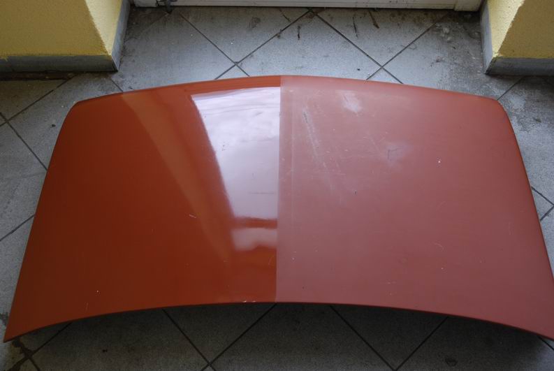

Polerka mechaniczna, gąbki, pasta polerska (Farecla G3) jak ma to wszystko być zrobione jak trzeba (głównie o te ryski chodzi.
Co do matowego lakieru to może i dasz radę ręcznie, ale z rysami może być ciężko, trza maszyną drzeć

Efekty moga być zaskakujące ok.gif (mechaniczna polerka) a maska specjalnie taka sztruclowata, wisi jako reklama wizualna

co do tego przykładu, to nie jest tak źle - ogólnie lakier wygląda ładnie, ale coś mi się wydaje, że żadnej polerki to on nigdy nie dostał niewiem.gif
