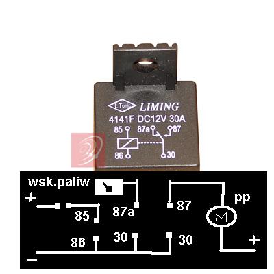

MK1 nie wyłapuje błędów prócz tych od poduszki i sondy lamda
a odcięcie robi sie coś w stylu-"brak zapłonu+ brak paliwa"

a masz moze dokladnie schemat albo cos gdzie sa te kableki w ktore sie wpiac zeby.GIF z "guziczkiem" zeby.GIF
> sie wpiac z "guziczkiem"
bez przesady i tak uważam ze zbyt dużo napisałem na oficjalnym forum banned.gif

Lepiej brak paliwa,zapłon jest biglaugh.gif - mniej podejrzane.A jak kolega pytający postudiuje książkę do punto to ttam wraz z kolorami kabelkow są schematy,można ciąc i guziczkow,pstryczkow od groma założyc....tylko potem nie zapomniec,gdzie są wszystkie pochowane rotfl.gif
Wiecej musisz wiedzieć co zrobić jeśli nie-nie rób-bo nie zrobisz i popsujesz-to najprostszy i najskuteczniejszy sposób-wyłącza i jednocześnie pokazuje przyczynę braku możliwości odpalenia wink.gif
