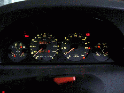

apropo tej pompy to z przody jest takie coś, jutro zrobię zdjęcia. A mam jeszcze drugie pytanie: znajoma zakupiła od Ciebie liczniki do td elx i pojawił się problem bo nie wie gdzie podpiąć wskaźnik doładowanie przy czym punto, które ma to oryginalne ELX.
PS. Większość żarówek podświetlenia była przepalona, z tym sobie poradziłęm przekładając je ze starego licznika, ale pojawił się problem bo z lewej strony podświetlenie prędkościomierza dalej nie działa.

jeśli mówisz o ciemniejszym miejscu w okolicach 110-120 km, to tez tak mam i z moich oględzin wynika że tttm zlosnik.gif

Szastan Tobie już udzielił odp. grinser006.gif robota prosta łatwa i przyjemna.
koszt ok 5zł i 15 min pracy.
Jest na to manual na orgu także jak po sznurku.
Co do podświetlenia to fakt między 100 a 130 jest strefa trochę ciemniejsza ale te liczniki tak mają.

chodzi o to że zegary nie są podświetlone od 0 do 120-połowa tarczy prędkościomierza.
