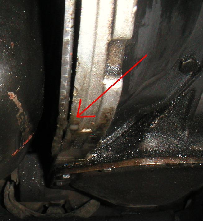

Od samego wlewania oleju się spocił? Nad linią uszczelki czy pod nią? Fotkę możesz zrobić?

Nie wiem czy dobrze to nazywam, ale stojąc z przodu auta po prawej strone od tej nieszczęsnej miski jest sprzęgło jak się domyślam... i tam właśnie w najniższym punkcie gromadzi się kropla oleju, która czasem kapnie frown.gif
Dokładnie nie widzę, wcześniej miałem wrażenie, że to z tej strony miski, która jest najbliżej osłony sprzęgła
Z kolei z tyłu a miską, też po jej prawej stronie też jest jakaś "ośka", nie bijcie nie wiem jak to się nazywa i to też jest lekko upaćkane crazy.gif

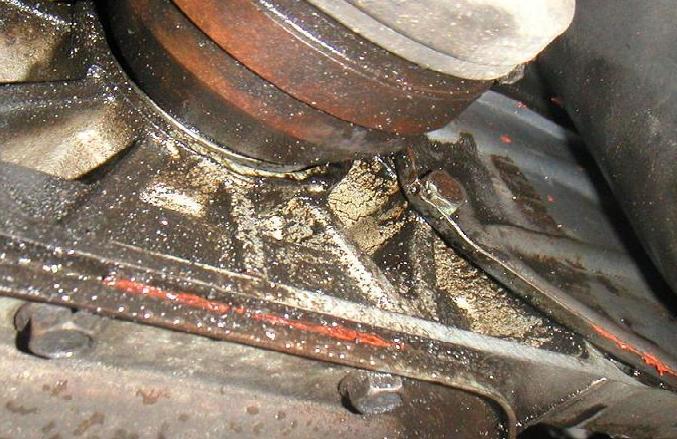

Hmmm uszczelka polosi do X20XEV za uszczelniacz placilem 7 zl i wymiane 30zl.

Odnoze sie do zdjecia nr 2 .

A odnośnie zdjęcia pierwszego, to mam wrażenie, że ten olej może nawet stamtąd dochodzić frown.gif
Zresztą teraz zmieniałem uszczelkę miski olejowej, więc zobaczymy co się będzie działo, ale raczej nic zlosnik.gif

Uszczelka mialem na mysli simmering. Koszt niewielki wymiany rowniez jak masz zapal zrobisz to sam. A fakt ze sie obraca i rzuca tym olejem wszedzie myslem pozniej spod auta z tej mazi.

Z tego co napisales wynikalo ze poszedl uszczelniacz na wale korbowym od strony skrzyni. Wiec tak jak koledzy pisali duzo roboty. A Na 2 zdjeciu widac wyjscie polosi ze skrzyni.
