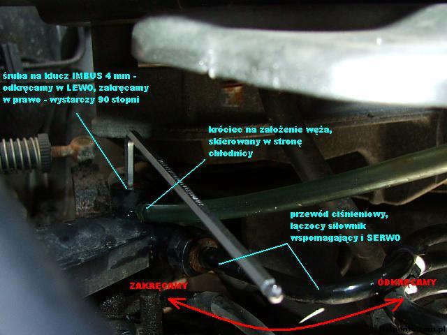

Z tym "przypaleniem sprzęgła " to nie jest tak aby to robić na 5 biegu rotfl.gif tylko na 3 i z zaciągniętym ręcznym.....a tak co do sprawy to wydaje sie ze zle pracuje wysprzęglik i trzeba go odpowietrzyć -jak hamulec lub i czas na wymianę płynu hamulcowego/sprzęgła-Pozdrawiam
