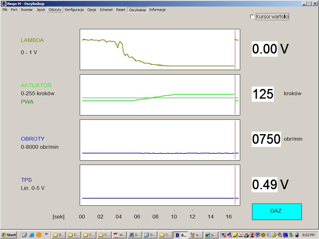

Panowie nie moge poradzic sobie z ustawieniami mojego astrolota. Pomozcie troche bo rece mi juz opadaja. Gaziarz ostatnio wzial 20zl i #$^#$ zrobil bo jak bylo tak jest. Nie jade juz nawet do tego partacza bo na "reklamacji" na dzien dobry kazal wymienic przewody, i sonde bokser.gif
Podczas jazdy jest ok - lambda oscyluje, wszytsko gra:
Niestety po zdjeciu nogi z gazu zwykle idzie na pare chwil w bogata:
A pozniej przerzuca sie na uboga. I na jalowym nijak nie chce z niej wyjsc (az telepie buda).
Dopiero po dodaniu gazu i ujechaniu kilkudziesieciu/set metrow znow jest ok az do kolejnego zdjecia kulasa z gazu.
Tutaj przechodzi sobie ladnie z bogatej w uboga:
Ponizej zamieszczam aktualne ustawienia:
jesli macie jakies pomysly to dajcie znak. dodam jeszcze, ze ruszylem na parowniku ciut srubka od wolnych obrotow ale juz nie pamietam w ktora strone frown.gif
Po odpaleniu przez kilka chwil na jalowym jest dobrze - lambda oscyluje, silnik chodzi rowno. Ale po chwili mieszanka idzie w uboga i dupa zbita.

a co jak nie da sie uzyskac wartosci 85? udalo mi sie zejsc do 102 przy nauce (czyli ustawia sie tyle ile bylo). teraz jestem w punkcie, ze jest caly czas bogato, a jak delikatnie ale naprawde delikatnie rusze srobka to jest znow ubogo frown.gif
czemu parownik tak gwaltownie reaguje?

Na oko widać że podciśnienie jest lekko słabawe ale w granicach autokącikowej normy grinser006.gif. Jeżeli przyczyną niedomagania jest właśnie za słabe podciśnienie na wolnych obr. to można próbować odkręcić mocno śrubę czułości membrany (bedzie sie to wiązało z ponownym ustawieniem PWA) lub jeżeli to nie pomoże to zrobić tak jak radzi sztywny13 czyli dołożyć gazu z bypasa troche go odkręcając.
Ale mnie to pachnie czym innym. Czy na benzynie nie masz podobnych objawów? Bo to wygląda na problem stygnacej sondy lambda. Więc albo jej grzałki są death, albo cała sonda jest bliska zgonu i nie chce już pracować poprawnie w niższej temperaturze.
Kwestia bogatej mieszanki przy hamowaniu może być spowodowana za niskim tylko 30% zubożeniem w cut-off. Spróbuj z wartościami 50-70%. No i 1200 wydaje mi się za niskie ale to może mieć jedynie wpływ na efekt szarpnięcia po ponownym dodaniu gazu.

mam zamontowany wskaznik pracy lambdy by gondoljerzy i przemiata caly zakres. no moze z wyjatkiem ciaglej jazdy z wcisnietym gazem - wtedy swieca sie caly czas zielone - punkt stechiometryczny.
