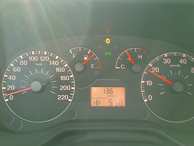

Od dzisiaj przez trzy dni mam do dyspozycji GP w wściekłej wersji 1.2 smile.gif
Jak go dostałem to się taka kontrolka świeci ? to chyba przepalona żarówka ?
O tą żółtą(pomarańczową) mi chodzi.

któraś z pozycyjnych lub stopu

wiem, raz ośmieliła sie zapalić ta kontrolka... stuknąłem w tylną lampę i od ponad pół roku święty spokój rotfl.gifrotfl.gifrotfl.gifrotfl.gif

tak , to przepalona zarówka , nie wlasciwa wzamontowana (ja mam to np. jak ledy w postojowkach białe dałem) lub brak masy gdzies
nie zapomnijmsprawdzić podświetlenia tylnej tablicy rejestracyjnej !
