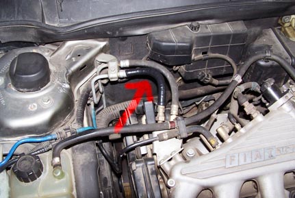

Mam taki problem.Dziś rano odpaliłem bryke, jadę sobie tak w słoneczny dzień do pracy i czuje jak coś śmierdzi paliwem. Okazało sie że lekko wycieka z wężyka paliwa.
Czy jest jakiś sposób żeby to zrobić bo tam z jednej strony jest on zaciśnięty i podobno nie jest taka prosta sprawa z tym??
Proszęo rady.
możesz zrobić rzeźbę i wstawić zwykły wężyk od zlewu lub po prostu za piątaka kupić używany i oszczędzić sobie rzeźbienia...
ale tam jest duze cisnienie wiec na opaskach nie bedzie trzeba to jakos zacisnac tylko jak?

obecnie są dostępne różnorakie kleje...
wg epera taki przewod kosztuje 74,00 W perspektywie spalonego auta nie wiem czy warto kombinowac

Sam przewód tyle kosztuje?? Bo jak ja się pytałem to wystepuje to jako całość czyli razem z listwą do wtrysków tak mi powiedziano w serwisie fiata.

kup uzywke na szrocie albo nowke w moto sklepie. 70 w eperze to pewnie 50 w aso

Kupie węzyk tylko jak go połączyć z tej strony co jest rurka aluminiowa. Jedni mowia ze jakims klejem ale czy to wytrzyma.?

patre ściągał ten węzor z listwy więc może nam powie jak.
Bierzesz w łapke brzeszczot i przecinasz metalowa obejme:)
zakladasz wzyk nową obejmę i wszystko smiga sam niedawno wymienialem wiec daje gwarancjeę smile.gif
a wezyk z alledoro za 40 zł
Ja jade do Karchera bo tam znalazłem gości którzy to zrobią czyli ściagnął wężyk i zacisną jeszcze raz na tej aluminiowej rurce.. Podobno niedrogo biorą...
