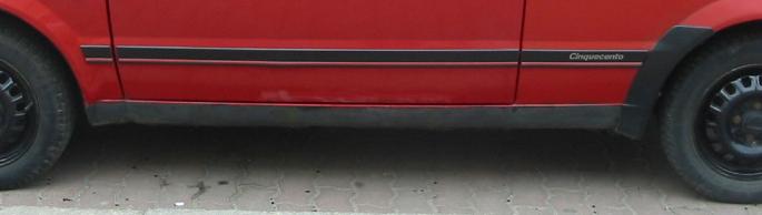

spód auta - Bitex w puszce 1000ml, malowany pędzlem, koszt 18zł.
progi - baranek APP w sprayu 500ml, koszt 13,50zl
Chodzi o to, że malując pędzlem będzie widać, bo ta masa w puszce się strasznie klei, i na progi to się zbytnio nie nadaje, właśnie dlatego progi maluje barankiem w spray, wygląda bardziej estetycznie i jest w miarę równo nałożone.
