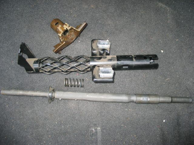

Wiec na poczatek, efekt koncowy
Inne spojrzenie na caly agregat...
Z drugiej strony. Jak widac kat obsadzenia stacyjki jest inny niz w Astrze, w kolumnie od Vectry stacyjka jest zamocowana prostopadle. Dlatego tez konieczna jest obsada stacyjki od Vectry, bebenki mozna swobodnie przekladac pomiedzy obsadami. Wkladamy kluczyk do stacyjki, przekrecamy w pozycje 1, wciskamy w maly otwor gwozdz lub maly srubokret i zwalniamy blokade bebenka. Calosc wychodzi bez wiekszych problemow i bebenek przekladamy do nowej obsady od Vectry.
Obsada stacyjki od Astry, widac ze leci pod innym katem...
Obsada od Vectry juz zamontowana na kolumnie
Przerobiony styk klaksonu z plastiku pod kierownice od Astry. Plastik z trzpieniem zostal odpowiednio przyciety i przykrecony do plastiku od Vectry na odpowiedniej wysokosci, tak aby jezdzil po metalowej obreczy pod kierownica...
Krajobraz po bitwie, czyli zdemontowana kolumna od Astry
I na koniec pare wskazówek technicznych. Kolumna jest mocowana na trzy sruby do uchwytu pod deska rozdzielcza. Po zdjeciu kierownicy sruba po lewej stronie to sruba zrywalna, odkrecamy, jak juz opisalem, ostrym srubokretem i mlotkiem, nie jest mocno dociagnieta. Pozostale dwie sruby (po prawej stronie i glebiej, na srodku odkrecamy przy pomocy klucza 13, do tej glebiej najlepiej uzyc nsadki i przedluzki). Od krzyzaka przy podlodze odkrecamy kluczem 13 i rozchylamy wciecie krzyzaka srubokretem, latwiej wyjdzie wal kolumny. Obsada stacyjki od Astry jest rowniez przykrecona sruba zrywalna, uzywamy analogicznych jak wyzej wymienione narzedzi, latwiej wtedy wyjac bebenek stacyjki. Nowa obsade od Vectry przykrecamy imbusami 5 z gwintem M6, inne sruby nie podchodza, za malo miejsca. Wal kolumny od Vectry jest nieco za dlugi w stosunku do tego od Astry, wiec wbijamy mlotkiem od strony krzyzaka na ok 2,5 cm (wal sklada sie na polaczeniu wpustowym i nie uszkodzimy go w ten sposob). Calosc pasujemy do samochodu na oryginalne miejsca mocowania, przykrecamy, nastepnie kierownica i cieszymy sie regulacja.
