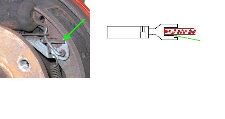

W końcu zabrałem się wczoraj do roboty - poniżej opis, może będzie przydatny. Sorry za rys. techniczne w Paint, ale nie mam autocada :-)
Rozebrałem oba bębny. Lewy hamulec okazało się, że to znany problem; zapieczony samoregulator - trochę go musiałem rozruszać i nasmarować.
Za to prawy to inna bajka. Miałem już wcześniej problem z odskakującą zapadką samoregulatora; tym razem też tak było - zapadka sobie sama odskoczyła i sprężyna skróciła samoregulator; koło wogóle nie hamowało.
Znalazłem przyczynę- na rys zaznaczone zieloną strzałką na przekroju. W widełkach samoregulatora jest schodek na którym opiera się ta nieszczęsna zapadka. U mnie ten schodek nie wygląda już na schodek; krawędź wyrobiła się i jest lekko zaokrąglona. Zapadka zsuwa się i wpada w tę szczelinę, gdzie wchodzi szczęka (rys ten element na czerwono).
Naprawiłem to tak trochę po druciarsku; po prostu podgiąłem tę zapadkę tak, aby nie miała szansy na zsunięcie się ze schodka (zapadka jest z blaszki 1mm więc tu nie było problemu). Rozwiązanie traktuje jako tymczasowe, jeżeli jednak zapadka znowu odskoczy ; pozostaje mi demontaż samoregulatora i próba naprawy tych widełek, a w ostateczności wymiana samoregulatora.
