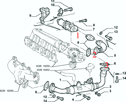

Znalazłem,
tylko czy muszę zaślepić w miejsu 1, 2 czy 3? (schemat w załączniku)
Czy jakbym chciał wyczyścić to które elementy wyjąć?
Kuba
Na smietniku znajdziesz dokładną instrukcję dotyczącą EGR-u. Co i jak rozkręcić, co wyczyścić.
Owszem ale do TD100 a w JTD110 wygląda to trochę inaczej.
Kuba
