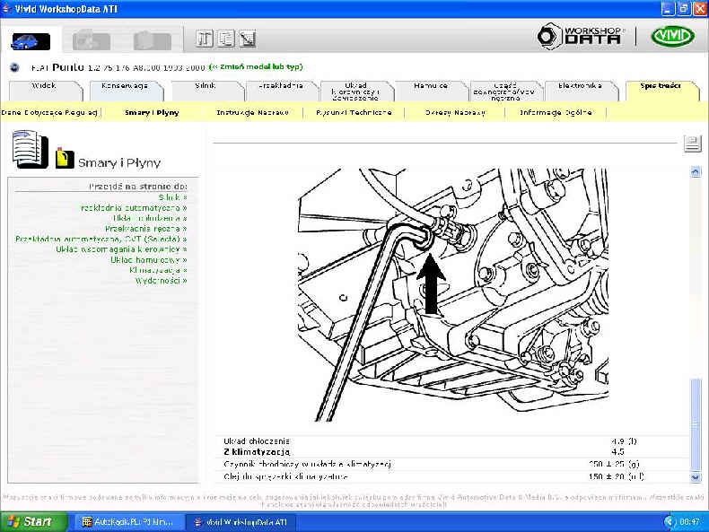

czynnik chłodniczy R134a - 650g (plusminus 25g)
olej do sprężarki klimatyzatora - 150ml (plusminus 20ml)
dane z programu Vivid VorkshopData ATI
