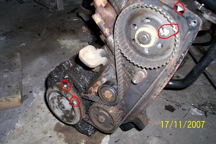

Cześć.
Czy możecie mi podpowiedzieć, w którym miejscu szukać tego czujnika położenia wału?
Chcę się do niego dobrać ale nie kumam gdzie go znaleźć.
> Przy kole zamachowym.
> w 1.4 jest przy kole zamachowym
> Cześć.
ile słów niecenzuralnych wyrzuciłem z siebie podczas roboty z czujnikiem to nie wiem.....ale duuużo.
tego czujnika nie widać z góry, ani z dołu ani z boku.....ale jak pomiedzy pompę hamulcową a dwururkę włożysz lusterko to masz szansę zobaczyć ten zafajdany czujnik--jest zbliżony do koła zamachowego od strony silnika, mocowany na 2x M5, lub gdy zgnite to imbus 5, ale dostęp przerąbany. w dole komory silnika leci rura gumowa i pod nią jest doczepiony czarny przewód-to ten, na którym wisi czujnik. powodzenia icon_rolleyes.gif
> No ba, a gdzież indziej miałby być?
No ba. To i ja wiem. ale dokladnie chcialem wiedziec. Romano to wyjasnia i OK. tuk.gif
w 1.5 bierze sygnał z tego najniższego koła
> nooo ja mam gdzie indziej
> Tak jak w 900setce bodajże.
