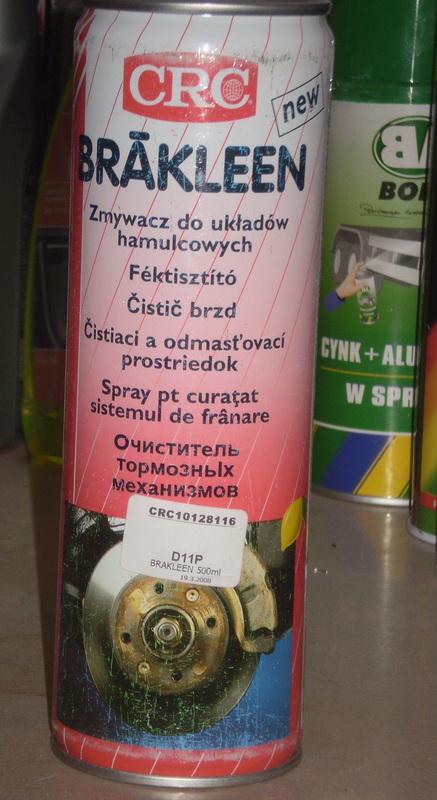

> Starość nie radosc wszystko troche pordzewniało
O widzisz... Przy drugiej stronie użyj czegoś takiego jak na obrazku. Naprawdę byłem szczerze zdziwiony jak rewelacyjnie zmywa wszelki osad z okładzin, syf i nalot z rdzy.
