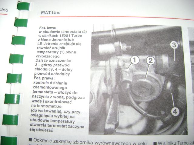

No ale kolega slawny7 ma 1,5 75 ie jeszcze w budzie MK1 gdzie siedzi termostat taki jak w Uno Turbo 1,3T i tam jest własnie czujnik temperatury.
W 1.0ie i 1 1,4 ie czujnik jest w kolektorze.
Ponieważ mam bak (jak zresztą wyżej radziłem) prawie wink.gif nowy i uszczelniony i dobrze złożony, więc problem powstały jakieś 2-3 tygodnie temu musi opierać się o inne ustrojstwa. Problem dotyczy tylko zimnego silnika, więc stawiam na czujnik temperatury do spółki uwaloną sonda.
Czy ktoś mógłby wskazać który to czujnik temperatury dokładnie jest? z pośród wielu które sprzedawca -jakiś niekumaty- starał się mi wcisnąć (przecież nie będę mu wykręcał pod sklepem zeby.GIF aby pokazać, który to) - najlepiej jakbym mógł posłużyć numerem , lub przynajmniej typem/opisem. hmm.gif
> U mnie to jest coś takiego:
> http://allegro.pl/item380110786_czujnik_temperatury_fiat_cqn_seicento_punto.html
> numeru nie pamietam ale wzrokowo tak on wygląda a też mam 1.5...
> A tak to wygląda w książce.
O to to to mi chodziło.
Dzięki blagam.gif - juz nawet wiem gdzie poszukam numeru katalogowego. waytogo.gif
Nie ma sprawy jak coś to polecam się na przyszłość. wink.gif Jak coś to wal na gg bo też mam 1.5 co będę wiedział to pomogę.
