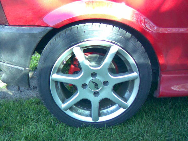

heble od marea/palio/siena
w rozmiarze 240mm wentylowane
Powinno być lepiej, szczególnie odczułem to wentylowanie, na prawdę w ruchu ulicznym trudno je zmęczyć, tzn ja ich jeszcze nie przegrzałem 270635636-JUMP2.gif
> przegrzałem
osłony się pozbyliśmy bo brakowalo około 1mm aby tarcza nie opierała się o jarzmo

niebo a ziemia....
przy czestym hamowaniu z ponad 200km/h ładnie wyrabiają i naprawdę dają radę ok.gif

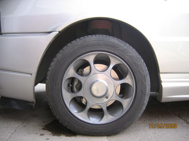

spokolololozzisponton
ale z tylu. Narazie nie wiem jak hamują bo muszą sie dotrzeć a potem bedzie regulacja regulatora siły hamowania.
jednak je zmontowałeś.a ja myślałem że ci nocy nie starczy grinser006.gifspoko wyglądają
to są UT-owe??

czyli łopatologicznie rzecz ujmujac: nowe tarcze, zaciski i jarzma, klocki.... a jakie koszty? (oprócz skrzynki piwa i czasu poświęconego)
> poświęconego)
150 zł zaciski i jarzma
250 zł tarcze + klocki + zestawy naprawcze to zacisków
Mozna kupić taniej. Czasami trafia się cały komplet z dość dobrymi tarczami i klockami za 200 zł ale trzeba szukać
