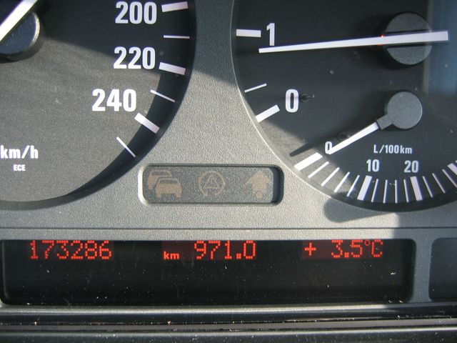

Co to za kontrolki?
ta środkowa to wiem - kontrola trakcji a te po bokach?

może to ma związek z systemem RDS w radiu albo z nawigacja, ze robi sie korek na drodze, coś w tym rodzaju

Lewa - parktronic przód imho...

Prawa to NIVO...

To jest od poslizgu prawdopodobnie Dynamic Stability Control
o której mówisz? o środkowej? już pisałem, ze to informacja, ze auto traci przyczeptność i działa DSC

DSC chodizlo mi o ta z lewej ze ponoc to ma inna zasade dzialania niz ta kontrolka w srodku tak mi to mechanik tlumaczyl ze to cos od bocznego wychylenia kol jest.. Ile ma w tym racji nie wiem moze ktos rozwieje te watpliwosci ale napewno nie wydaje mi sie zeby to mialo cos wspolnego z korkami

No w kazdym razie to symbol drogi szybkiego ruchu, albo "korka". Ja bym stawiał na cos od tempomatu, np przekroczenie predkosci etc..

ale prawdopodobnie ta prawa to jest od regulacji poziomu zawieszenia, oczywiście opcja grinser006.gif
srodkowa jak wiadomo to ASC
a lewa to moze byc ASC+T a moze DSC... chociaż to raczej srodkowa pokazuje...

Tak czy inaczej, zajrzalem do instrukcji... I niestety zeby.GIF Wg niej takich kontrolek w ogole nie ma na desce e39 hehe.gif
Gdzies w domu mam jeszcze niemieckie wydanie, moze w polskim swiadomie nie opisano funkcji na tym rynku niedostepnych ? Chociaz watpie zeby chcialo sie komus edytowac obrazki - na nich tych ikonek po prostu nie ma zlosnik.gif

Dokladnie u siebie w instr. tez sprawdzalem i tam zamiast tych dwoch zarysow aut jest jedno i oznacza regulowanie zawieszenia

Dokladnie, symbol samochodu z boku ze strzalkami gora/dol ? Oznacza awarie nivo... I to tyle !

Lewa kontrolka związana jest z usługą BMW Assist dostepną na przykład za pomocą dużej navi.
Środkowa - wiadomo
Prawa - oznacza awarię systemu samopoziomowania nadwozia...
