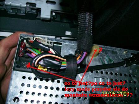

radio
To puste miejsce w "gniazdku" (to czarne), tam gdzie są wpięte kostki ISO od zasilania itd. To jest miejsce na wpięcie zmieniarki CD(mini ISO)i telefon się tam chyba podpina?
A ten plastik na tym bolcu, to chyba do przykręcenia radia do kieszeni(ramki), z tyłu jest takie "ucho" na dole.

ale w tym bolcu, jak to nazwałes, nie ma gwintu tylko miejscewna klucz nimbus.a gdzie jest jakies wpiecie/wejscie do wzmacniacza? w radiu czy już gdzieś dalej na w tej wiazce co wychodzi z radia i idzie w tej czarnej oslonie??

z tego co mi wiadomo to seryjne radio nie ma wyjsc na wzmacniacz... Chyba ze masz wzmak ktory ma wejscie "Hig input" to wtedy podlaczasz wzmak kablami glosnikowymi z radiem.
Bo to się odkręca ten plastik i jest gwint, w moim radiu udało się palcami odkręcić, ale jak ktoś nie da rady, to pewnie dlatego dali to miejsce na klucz. I pewnie jak się już ten plastik odkręca, to nakrętka z podkładką z 2-giej strony i bangala waytogo.gif

Z tego co mi wiadomo to te radia nie mają wyjścia na wzmacniacz, oprócz wesji z Hi-Fi.

A nie ma czasem przejściówek z Mini-ISO na czincze tak jak w radiach w BBM (Bravo/Brava/Marea) ?
To raczej to samo wyjście ... kosztowało to razem z 40 zł.

A gdzie to kupowaliście? Zapodaj jakiś namiar, zawszę się komuś przyda. Chyba, że w motoryzacyjnych sklepach ogólno dostępne, ale nigdy nie widziałem, bo i nigdy nie szukałem tongue.gif

taka przejsciówka moze byc ciekawa tylko gdzie ja dostac??

Artihowi chodzi o to http://allegro.pl/item358927748_mini_iso_do_radia_blaupunkt_wzmacniacz_f_vat.html
ale nie bangla !!
Ja kupilem oto to http://allegro.pl/item357524121_sinuslive_hl_406_adapter_rca_najtaniej_fv.html
z tego co mi wiadomo to nie zadziala, jak podlaczymy jakies nieoryginalne urzadzenia skromny.gif

hifi tez nie ma po niskiej, jest tylko poprowadzona wysoka do tuby aktywnej z tyłu, ogólnie kicha z tym tematem, jeżeli chodzi o stilo frown.gif

Witam,
mam ten sam problem co kolega - dziś wyjąłem radyjko żeby dorobić wyjście na wzmak wg instrukcji kolegi freeco - ale jakie było moje zaskoczenie gdy ujżałem wtyk na miniiso do którego pasuje przejściówka z blaupunkta (miałem ją z poprzedniego auta) - i mam wyjścia na 4 chinche + zasilanie do REM. Ale z tego co piszecie to już teraz sam nie wiem czy jest w końcu to wyjście czy nie ma??? Czyli jak rozumiem, że go nie ma to znaczy, że to wyjście miniiso nie jest podłączone do końcówki mocy??? Nie mam niestety jeszcze wzmaka i nie mogę tego sprawdzić w praktyce ale mam teraz dylemat czy ingerencja do wnętrza radia jest konieczna confused.gif

Ale Ty masz wzmacniacz, z dużą możliwością regulacji i tak jak Adaś7, pisał to jest takie rozwiązanie połowiczne. I zapewne odbija się na jakości dźwięku.

kolego dziś wszystko podłączyłem i zagrało - na prawdę nieźle, basik jest super i wszystko czysto gra, nic nie charczy - za tą kasę to efekt jest powalający.
A co do podłączenia przez kostkę iso to niestety nie da rady frown.gif jak się podpiąłem to radio wyświetliło komunikat TMC i cisza... Dziś kolega mi wlutował się w bebechy wg manuala kolegi freeco i wszystko działa. Manuala nie zrobiłem bo najtrudniejsze jest rozebranie radyjka - reszta to łatwizna cool.gif
