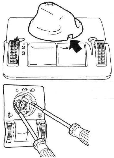

Jak wyjąć ten przełącznik???
Wyciąganie wyłącznika:
- odciągnąć pokrętło do siebie
- włożyć od dołu w szczelinę wąski wkrętak i wyjąć pokrętło
- we wnęce po pokrętle widać po bokach 2 blaszki - trzeba je odchylić do środka ku sobie, najlepiej dwoma cienkimi wkrętaczkami lub sztywnymi drutami
- wysunąć wyłącznik do siebie, ja podważam od dołu płaskim wkrętakiem
Pozdr.

no i nie wiem jak to zrobić, coś mi nie idzie, nie moge zdjąć pokrętła,
próbowałem na wszystkie sposoby i siedzi jak zaczarowane

Dzięki za ryciny jak rozebrać włącznik świateł, udało mi się w końcu go wyjąć,
