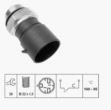

To że jest tuż przed czerwoną kreską w momencie włączenia to też nie tragedia, widać ma temperaturę załącznia 105*, mimo że do naszego silnika powinien być taki:
Może wykręć termowłącznik, podłącz omomierz i gotuj ale nie w wodzie tylko w plynie chłodzącym (wyższa temperaturę można osiągnąć) i sprawdż czy kiedy się schłodzi rozłącza obwód.
rozłącza, bo jak wyżej napisałem:
