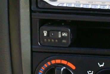

Jaki błąd sygnalizuje centralka brc 1 generacji, jeżeli migają cztery diody (równocześnie) od poziomu gazu w zbiorniku? hmm.gif
Auto jeździ normalnie, nic się nie dzieje, a diody po zapaleniu migają rytmicznie kilkanaście razy i zupełnie gasną.

No właśnie to się zaczęło jak było 1/2 butli gazu - pojechałem więc dotankować - żeby zobaczyć czy mu przejdzie - i dalej jest tak samo. Tankowanie przebiegło normalnie, zawór nie odbija (chyba nigdy nie odbijał). Auto jeździ, i poza tym że diody rytmicznie migają i w końcu gasną to nic się nie dzieje.

błąd styku na kablach od czujnika poziomu gazu
Sprawdziłem kabelek od butli do centralki i okazało się, że przy centralce (czy kompie od gazu - czy jak go tam zwał) najzwyczajniej na świecie odpięła się wtyczka - zresztą bardzo słabo jest zamocowana. Teraz już wszystko jest OK cool.gif
