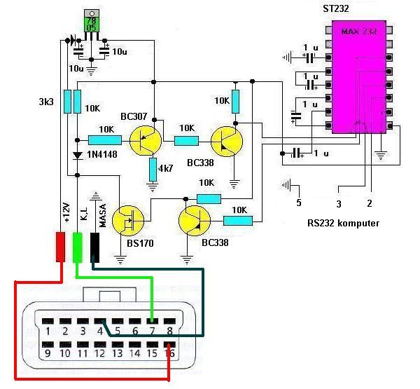

Znalazłem coś takiego -moze ktoś wie czy to działa i jest jakaś płytka do tego?
> płytka do tego?
> max--obd.
to jest uniwersalny fejs na max 232 , ale programu do fiata pod taki fejs raczej nie znajdziesz
ten fejs by działał z programami wvtool vag do gruou vw opel tech2 na pc , carsoft bmw i innymy na zwykłu fejs k-line
> płytka do tego?
> max--obd.
to jest interfejs napięciowy jak dobrze widzę
działa jedynie w VW
zresztą wszystkie układy które wykorzystują max232 (konwerter napięcia) w fiacie nie będą działać

Fejs do opelscanner i Vag robiących auta powyzej 2004 są droższe bo poza zwykłym interfejsem maja jeszcze układy programowalne w których jest klucz sprzetowy do programu z którym ma działac
stere VW do 2004 mozna diagnozowac zwykłym fejsem na max 232 , tak samo program do opli tech 2 na Pc bedzie działał z tym fejsem ale ten program nie potrafiu nic poza skasowaniem błędów
